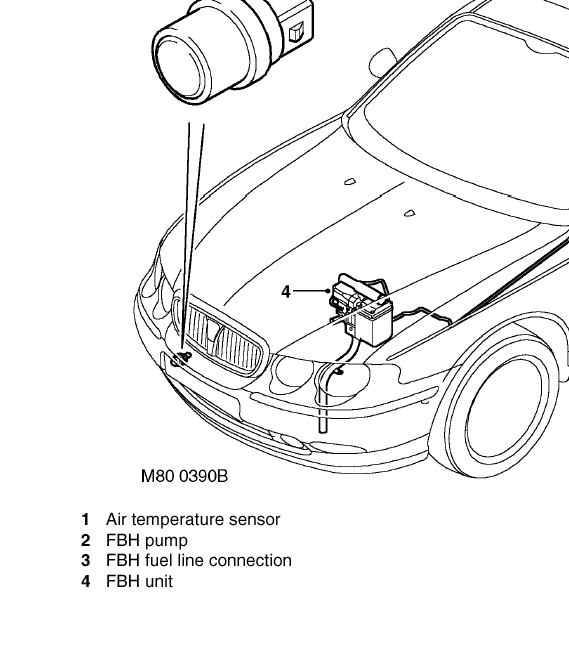

Dans un premier temps, si ta voiture a le GPS dans le coffre, vérifie qu'il ne baigne pas dans l'eau.
Ensuite, tu peux tenter un reset batterie. Débranche le - d'abord, le + ensuite, fais se toucher les 2 cosses débranchées, attends 10 minutes, rebranche le tout, le - en dernier.
Par la même occasion, débranche les 2 prises du Webasto.
Si tu as le toit ouvrant, vérifie que le BCU, sous la boite à gants, n'a pas pris l'eau.

Webasto je n ai pas cette option sur le véhicule.....
Etonnant! Tu es sur que tu n'as pas ce truc-là devant la batterie?
Le GPS est supprimé, mais les prises doivent toujours y être. Tu as vérifié qu'il n'y avait pas d'eau dans le coffre, dans le logement de la roue de secours?
